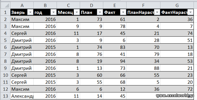

InExSu Дата: Среда, 09.08.2017, 20:39 | Сообщение № 11
Сообщений: 650
Репутация: 96 ±
Excel 2010, 365
Усложнять просто, упрощать сложно.
Может два измерения за глаза?
К сообщению приложен файл: 8904414.png (29.1 Kb)
СообщениеУсложнять просто, упрощать сложно.
