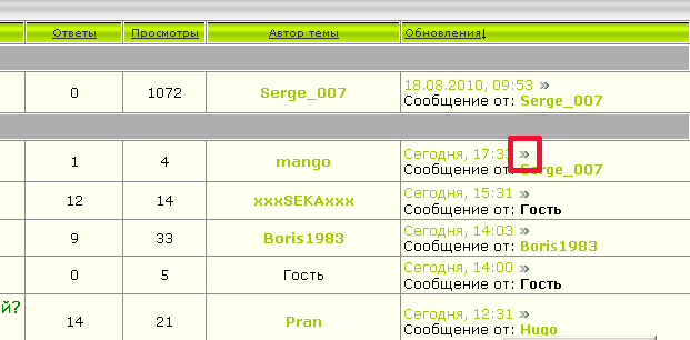

Serge_007 Дата: Суббота, 02.04.2011, 17:47 | Сообщение № 43
Репутация: 2749 ±
Quote (Michael_S)
Опять второй страницы не увидел
Михаил, жми вот эту кнопку:
Она перенаправит тебя к последнему сообщению темы.
К сообщению приложен файл: 9308510.gif (9.0 Kb)
Quote (Michael_S)
