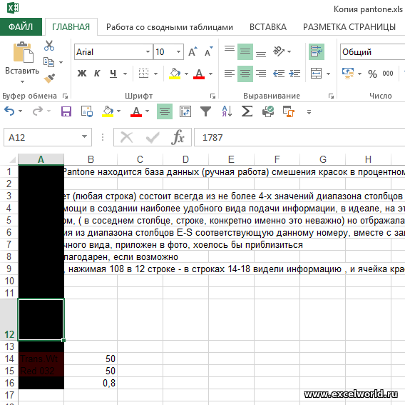

artika2000 Дата: Четверг, 10.08.2017, 14:23 | Сообщение № 5
Сообщений: 66
sboy, Открыл Ваш файл, у меня вот так, с чем это может связано быть
К сообщению приложен файл: 5738826.png (45.8 Kb)
Сообщениеsboy, Открыл Ваш файл, у меня вот так, с чем это может связано быть

sboy Дата: Четверг, 10.08.2017, 14:37 | Сообщение № 7
Сообщений: 2566
Репутация: 724 ±
artika2000, добавил

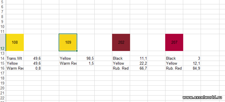

artika2000 Дата: Четверг, 10.08.2017, 16:48 | Сообщение № 14
Сообщений: 66
_Boroda_, как всегда спасибо Вам
К сообщению приложен файл: 7511219.png (43.4 Kb)
Сообщение_Boroda_, как всегда спасибо Вам
Автор - artika2000
Дата добавления - 10.08.2017 в 16:48
_Boroda_ Дата: Четверг, 10.08.2017, 17:07 | Сообщение № 15
Сообщений: 17016
Это не мне, это Сергею sboy спасибо. Я только кусочек в его макросе изменил
Кстати, наверное вот так тогда (или типа того, я на ходу пишу, могу где-то накосячить)
