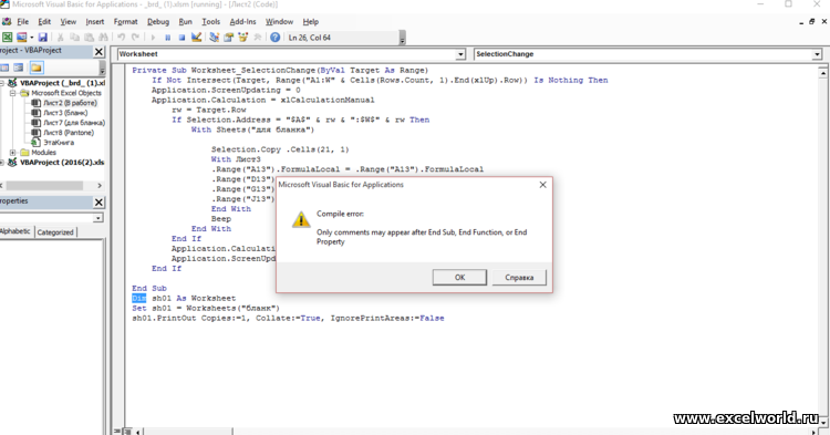

artika2000 Дата: Пятница, 11.08.2017, 23:42 | Сообщение № 5
Сообщений: 66
InExSu, Будьт добры, подскажите, несмотря на пятницу, у меня получается
К сообщению приложен файл: 6274790.png (104.7 Kb)
СообщениеInExSu, Будьт добры, подскажите, несмотря на пятницу, у меня получается

AndreTM Дата: Пятница, 11.08.2017, 23:51 | Сообщение № 6
Сообщений: 1762
Репутация: 501 ±
2003 & 2010
artika2000, вам же указали, что "в нужное Вам место".
Где-то Рядом с Beep, наверное? :)
А вообще, нежелательно смешивать операции "сборки" данных и тут же их вывода. Дайте пользователю сначала посмотреть, что получилось.
Ну и данный вам код печати - удобнее оформить отдельной процедурой, и вызывать именно её.
