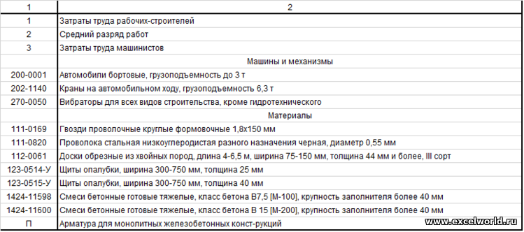

Привожу оригинал (в файле или здесь):
1 2
1 Затраты труда рабочих-строителей
2 Средний разряд работ
3 Затраты труда машинистов
Машины и механизмы
200-0001 Автомобили бортовые, грузоподъемность до 3 т
202-1140 Краны на автомобильном ходу, грузоподъемность 6,3 т
270-0050 Вибраторы для всех видов строительства, кроме гидротехнического
Материалы
111-0169 Гвозди проволочные круглые формовочные 1,8х150 мм
111-0820 Проволока стальная низкоуглеродистая разного назначения черная, диаметр 0,55 мм
112-0061 Доски обрезные из хвойных пород, длина 4-6,5 м, ширина 75-150 мм, толщина 44 мм и более, III сорт
123-0514-У Щиты опалубки, ширина 300-750 мм, толщина 25 мм
123-0515-У Щиты опалубки, ширина 300-750 мм, толщина 40 мм
1424-11598 Смеси бетонные готовые тяжелые, класс бетона В7,5 [М-100], крупность заполнителя более 40 мм
1424-11600 Смеси бетонные готовые тяжелые, класс бетона В 15 [М-200], крупность заполнителя более 40 мм
П Арматура для монолитных железобетонных конст­рукций
и как я уже говорил:
Цитата Юрий_Нд, 16.09.2017 в 11:01, в сообщении № 3 ()
Но если это очень сложно, то пусть будет любая сортировка, главное удалить дубликаты.
К сообщению приложен файл: 7262379.png (140.8 Kb)
