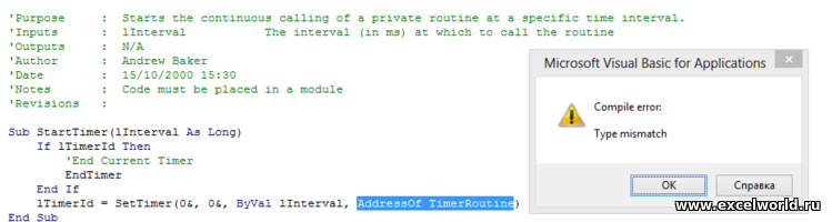

Здравствуйте!
Есть макрос (даже не макрос, а целый модуль), который вызывает диалоговое окно, а потом оно само гаснет. Можно задать время отображения.
Раньше модуль отлично работал, а тут стал выдавать ошибку. То ли из-за перехода с 32-битной системы на 64-битную, то ли еще от чего.
Может быть, таймер по-другому надо вызывать. Я слабоват в этом деле.
Подскажите, пожалуйста, что надо исправить.
Код модуля такой:

При отладке ошибка выскакивает на строке выделенной желтым.
Фото прилагаются.

Pelena Дата: Вторник, 26.09.2017, 21:08 | Сообщение № 2
Сообщений: 19603
Репутация: 4660 ±
Попробуйте вместо As Long в описании аргументов функций использовать As LongPtr

auto-teacher Дата: Суббота, 30.09.2017, 12:11 | Сообщение № 4
Сообщений: 20
Спасибо за советы!
Я сделал по вашим указаниям так:
Declare PtrSafe Function GetCursorPos Lib "user32" (lpPoint As POINTAPI) As Long
И оно работает.
Ничего, что я Long так оставил? Ведь ошибки не выдает.
