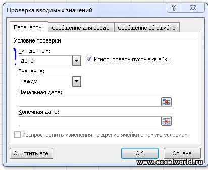

sboy Дата: Четверг, 28.09.2017, 16:11 | Сообщение № 2
Сообщений: 2566
Репутация: 724 ±
Обработка исходных данных,это одна задача.
А вот это
добиться исправления кривой даты после её ввода в ячейку
можно просто не допускать.

СообщениеОбработка исходных данных,это одна задача.
А вот это
Автор - sboy
