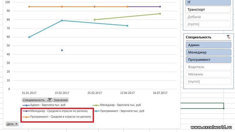

Приложил скрин. То что выделено красным, нужно убрать из легенды, остальное оставить. При этом при изменении фильтра эти подписи не должны появляться. Я конечно могу удалить это руками, но когда меняю фильтр в срезе, эти надписи опять появляются. В макросах я не силен, пробовал записать удаление подписи из легенды, он выбирает по номеру подписи. Можно ли сделать макрос, чтобы он удалял подписи из легенды, которые содержат определенное слово, например "Средняя" ?

_Boroda_ Дата: Пятница, 20.10.2017, 11:41 | Сообщение № 4
Сообщений: 16675
Репутация: 6481 ±
Так нужно?
Private Sub Worksheet_PivotTableUpdate(ByVal Target As PivotTable)
    With Me.ChartObjects(1).Chart
        .Legend.Delete
        .SetElement (msoElementLegendBottom)
        For i = .FullSeriesCollection.Count To 1 Step -1
            If InStr(1, .FullSeriesCollection(i).Name, "средн", 1) Then
                .Legend.LegendEntries(i).Delete
        Next i
К сообщению приложен файл: Example-19-1.xlsm (32.8 Kb)
