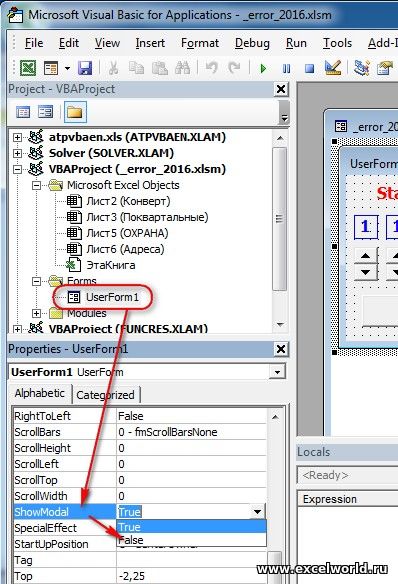

Pelena Дата: Суббота, 28.10.2017, 17:13 | Сообщение № 4
Сообщений: 19177
Репутация: 4417 ±
Alt+F11
К сообщению приложен файл: 5074805.jpg (64.5 Kb)
СообщениеAlt+F11
Дата добавления - 28.10.2017 в 17:13
