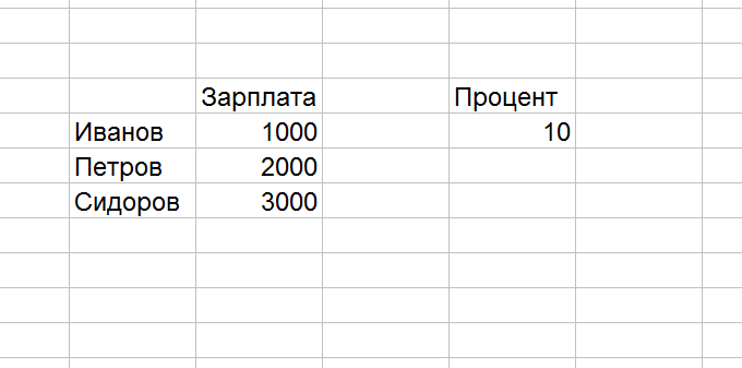

Задача такова: создать макрос как в примере ниже, который автоматически посчитает новую зарплату при повышении на Х процентов и запишет. Этот Х должен вноситься из определенной ячейки.

Нет, в файле макроса нет. Это картинка, иллюстрирующая условие. Т.е. после запуска макроса цифры в столбце "зарплата" должны увеличиваться на процент, который предварительно введен в ячейку "процент". Умножение на конкретное число - не решение проблемы, т.к. значения процента - величина переменная, вводимая пользователем.

_Boroda_ Дата: Среда, 15.11.2017, 21:43 | Сообщение № 6
Сообщений: 17010
Так нужно?
Sub tt()
    Application.ScreenUpdating = 0
    With Range("D2")
        z_ = .Value
        .Value = .Value / 100 + 1
        .Copy
        r1_ = Range("B" & Rows.Count).End(xlUp).Row
        Range("B2:B" & r1_).PasteSpecial Operation:=xlMultiply
        .Value = z_
    Application.CutCopyMode = 0
    Range("D2").Select
    Application.ScreenUpdating = 1
К сообщению приложен файл: 7126694_1.xls (35.0 Kb)
