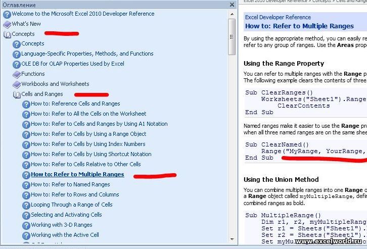

sboy Дата: Вторник, 21.11.2017, 11:07 | Сообщение № 8
Сообщений: 2566
Репутация: 724 ±
Bamboo, держите
К сообщению приложен файл: 9299875.jpg (91.9 Kb)
Яндекс: 410016850021169
СообщениеBamboo, держите

Bamboo Дата: Вторник, 21.11.2017, 11:53 | Сообщение № 9
Сообщений: 107
sboy, Спасибо! Я не там искал.
FYI: для задания ограничений этот способ не сработал, пришлось для каждого диапазона отдельно ограничение задавать, для переменных все ОК. В этой теме я выложил файл с кодом, там все видно. Хотя поскольку солвер не работает нормально с этим кодом, возможно проблема в нескольких диапазонах.
