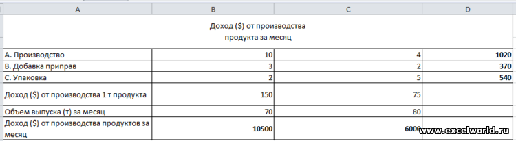

Fartiboy Дата: Понедельник, 27.11.2017, 23:07 | Сообщение № 3
Так нужно? Дополнительные данные, как они там хотят, сами вставьте
С комментариями написал подробными понятно было чтобы
Да, благодарю. Работает, но почему он при выполнении макроса меняет верхнюю строчку, как на скрине?
По коду еще не вник, у вас немного по другому все
Все, нашел в чем ошибка. если ячейки б1 и с1 не объединять - то все нормально получается. Спасибо еще раз.
К сообщению приложен файл: 2063073.png (41.2 Kb)
Сообщение отредактировал Fartiboy - Понедельник, 27.11.2017, 23:18
Автор - Fartiboy
Дата добавления - 27.11.2017 в 23:07
_Boroda_ Дата: Понедельник, 27.11.2017, 23:27 | Сообщение № 4
Сообщений: 16675
Репутация: 6481 ±
Четвертую снизу строку перепишите вот так
Range("A1").Resize(2, c1_ + 1).HorizontalAlignment = xlCenter 'выравнивание шапки по горизонтали по центру
К сообщению приложен файл: 6276118.xls (43.0 Kb)
СообщениеЧетвертую снизу строку перепишите вот так
Дата добавления - 27.11.2017 в 23:27
Fartiboy Дата: Понедельник, 27.11.2017, 23:58 | Сообщение № 5
спасибо, теперь вообще идеально.
Автор - Fartiboy
Дата добавления - 27.11.2017 в 23:58
