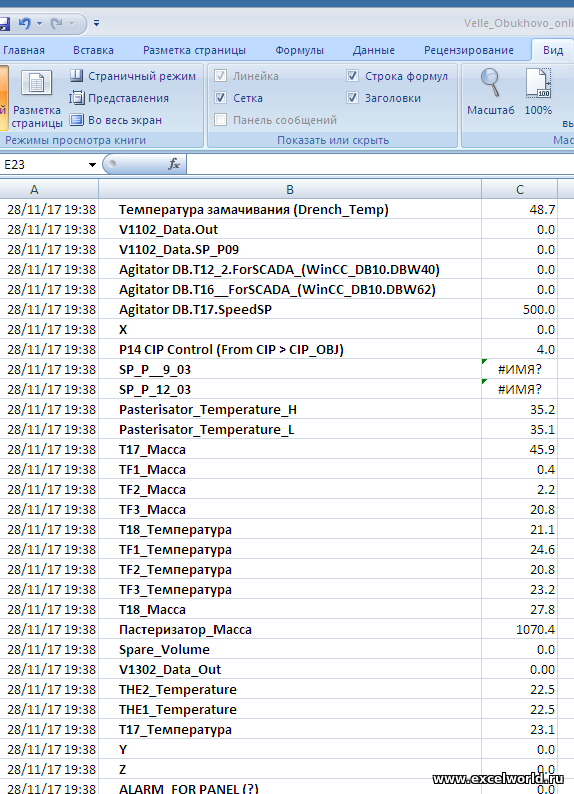

Прошу помочь с решением задачи автоматического сохранения файла каждые 10-20 секунд. Это условие обусловлено тем, что Excel выступает посредником при передаче данных от ПЛК (программируемый логический контроллер на производстве) и SQL сервером, который и хранит эти данные.
Цепочка выглядит так :
ПЛК -> OPC сервер -> Excel 2007 -> SQL
Excel в реальном времени DDE командами забирает данные
зацикленный код типа :
Sub AutoSave()
Do Until False
Application.Wait (DateAdd("s", 20, Now()))
ActiveWorkbook.Save
Loop
файл, конечно, каждые 20 секунд сохраняет, но файл данные с OPC сервера не обновляются и реальные параметры в SQL не записываются

Так может файл сохранять не по таймеру, а как прошло обновление?

Hugo, Да, это тоже выход. Правда параметры меняются 1 раз в секунду но это я могу настроить OPC сервером. Не подскажете, как это можно реализовать?

Подскажу - ставите на лист текстбокс (можно его сделать невидимым), завязываете на ячейку A1 (или сколько там, может A25489 - Вы не показали), на события текстбокса пишите сохранение файла. Как сменится время - файл начнёт сохраняться. Правда не факт что он за 10 секунд успеет сохраниться 10 раз...

Hugo, Спасибо за совет! Но решил проблему следующим образом
Sub save10()
ThisWorkbook.Save
myTime = Now + TimeValue("00:00:10")
Application.OnTime myTime, "save10"

Только по событию закрытия книги посоветую скинуть Application.OnTime, как указано в хелпе. Тем болеее что переменная времени уже есть, только сделайте её глобальной.
