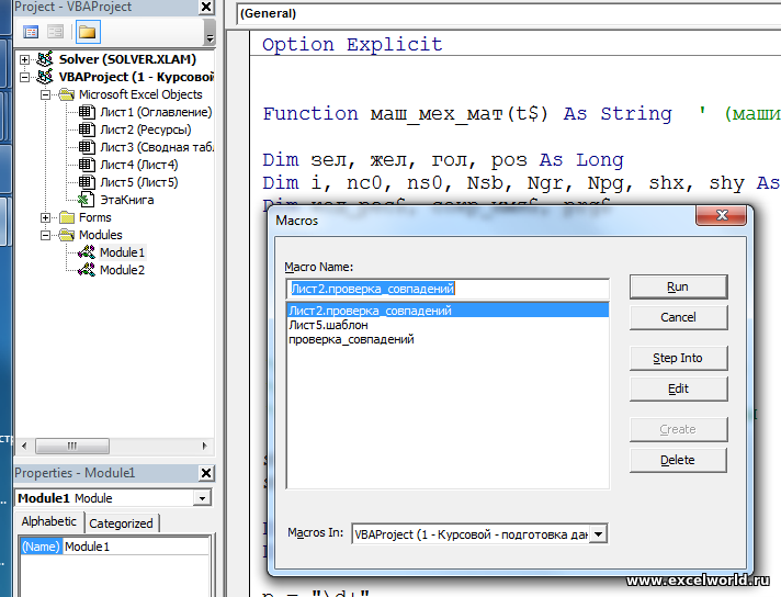

У меня не получается запустить функцию "маш_мех_мат(t$)". При нажатии кнопки F8 раздаётся "дзинь", а при нажатии кнопки F8 выскакивает сообщение, но там нет моей функции.
Прошу подсказать, как помочь "такому горю" и как "такое горе" называется, чтобы "почитать"?

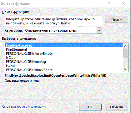

Если серьезно - это функция. Ее нет в списке макросов. Зато она есть в списке функций
И вводится она как функция -
=маш_мех_мат(ссылка)

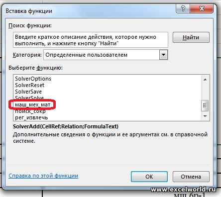

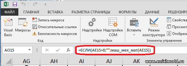

Простите, но я ничего не понял из Вашего сообщения. Да, действительно, я использую эту функцию и эта функция у меня есть в списке пользовательских функций (см. картинки). Мой вопрос в том, почему я не могу эту функцию запустить "пошагово" с помощью кнопки F8 или целиком с помощью кнопки F5?
Эти функции используются у меня на листе 3 "Сводная таблица".

Поставьте Стоп-метку через F9 (или мышой на левую границу)
И запустите функцию с листа с ячейки АО15
