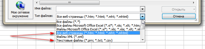

KuklP Дата: Среда, 04.04.2018, 17:46 | Сообщение № 7
Сообщений: 2369
Репутация: 486 ±
2003-2010
файл полностью соответствует спецификации CSV файла
:) Только мы с эксом и википедией считаем иначе.
HTML (от англ. HyperText Markup Language — «язык гипертекстовой разметки») — стандартизированный язык разметки документов во Всемирной паутине. Большинство веб-страниц содержат описание разметки на языке HTML (или XHTML).
HTML — Википедия
Цитату о "CSV — текстовый формат" я приводил выше. А теперь слово Эксу:
И да, HTML можно читать блокнотом, но умней это делать приспособленными программами ;)
К сообщению приложен файл: 0314261.gif (16.0 Kb)
Сообщение отредактировал KuklP - Среда, 04.04.2018, 17:48
