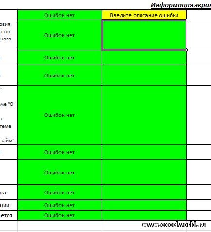

Спасибо большое, да. Только почему-то в моем варианте кода заливка с предыдущего столбца иногда перетекает в созданный столбец в других строках. [vba]
Sub Макрос0() Dim rCell As Range With Worksheets("МП") If .Cells.Find(Worksheets("1").[c2]) Is Nothing Then d = CDate(Worksheets("1").[c2]) Do d = d - 1 If Not .Cells.Find(d) Is Nothing Then .Cells.Find(d).Offset(, 1).EntireColumn.Insert xlToRight .Cells.Find(d).Offset(, 1).Value = Worksheets("1").[c2] Exit Do End If If d = CDate(Worksheets("1").[c2]) - 1000 Then Exit Sub Loop '----------------------------------------------------------------- End If 'Пересечение строки 7 и столбца с датой. Для остальных макросов поменять номер строки здесь: .Rows(7) Set rCell = Intersect(.Rows(7), .Cells.Find(Worksheets("1").[c2]).EntireColumn) End With Dim a a = MsgBox("Программа установилась?", vbYesNoCancel, "Установка") With rCell If a = 6 Then .Value = "Ошибок нет" .Interior.Color = vbGreen ElseIf a = 7 Then .Value = "Введите описание ошибки" .Interior.Color = 65535 Worksheets("МП").Activate .Select Else End If End With End Sub
Amon, можно, для этого нужно определить куда вставлять этот столбец. Сделал 2 варианта, вставка в начало и в конец. Ненужное удалите или закомментируйте.
