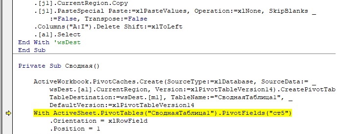

Не получается кнопку вставить для выполнения макроса. Если без неё, все отрабатывает замечательно. Добавляю кнопку, ошибка
К сообщению приложен файл: 8507860.jpg(17.6 Kb) · 5041324.jpg(72.2 Kb)

кнопку вставить
Привет!
Пожалуйста, замените в макросе
ActiveSheet
на
wsDest
На сохранение второго закона термодинамики: яндекс.кошелёк 410012113235839
кнопку вставить
Привет!
ActiveSheet
на
wsDest
