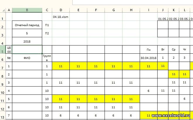

Добрый день. Надеюсь, что кто-нибудь из Вас сталкивался с подобным. Рассчитываю на Вашу мудрость))
Предыстория:
Прикладываемые файлы урезаны, но их оригиналы содержат большое кол-во формул и расчетов. Поэтому не хотелось бы глобально изменять табличную часть. Также не рассматривается переход на плоскую таблицу.
Условия:
1) Дан ряд файлов “*.xlms”, с последовательным наименованием (03.18, 04.18, 05.18)
2) Каждый документ состоит более чем из 20 листов идентичных по форме заполнения, отличающихся данными.
3) У каждого листа имеется наименование (название розничной точки) , также книга содержит несколько листов с общими данными.
Задача:
В идеале – создать кнопку (Пересчет) на листе Доп.данные. Которая:
1) При использовании функции “Индекс Поискпоз”, на листах (от Магазин№1 до Магазин№Х), в массиве C7:H26 , переносила бы не только значения, вычисленные функцией, но и цвет их ячеек.
Это будет? другой пост. Отвечающих просьба пока решать только первый вопрос. Борода
2) Для того, чтобы не было необходимости каждый раз переписывать функцию (индекс поискпоз) в том же диапазоне C7:H26, необходима возможность изменять часть текста функции, используя ячейку или всплывающее окно.
{=ЕСЛИ(H$6="";"";ЕСЛИ((ИНДЕКС('[04.18.xlsm]Магазин №1'!$J$7:$AN$26;ПОИСКПОЗ($A$5&$B7;'[04.18.xlsm]Магазин №1'!$A$5&'[04.18.xlsm]Магазин №1'!$B$7:$B$26;0);ПОИСКПОЗ(H$6;'[04.18.xlsm]Магазин №1'!$J$1:$AN$1;0)))>0;ИНДЕКС('[04.18.xlsm]Магазин №1'!$J$7:$AN$26;ПОИСКПОЗ($A$5&$B7;'[04.18.xlsm]Магазин №1'!$A$5&'[04.18.xlsm]Магазин №1'!$B$7:$B$26;0);ПОИСКПОЗ(H$6;'[04.18.xlsm]Магазин №1'!$J$1:$AN$1;0));""))}
Как видно из функции, она ссылается на документ [04.18.xlsm] из документа 05.18. Но по прошествии месяца, мне придется переписывать функцию, ссылаясь на документ [05.18.xlsm] из документа 06.18.
Отлично бы реализовать следующее:
При нажатии на кнопку “Пересчет” происходило не только перетягивание данных с цветом ячейки, но и изменение функцИЙ (индекс поискпоз), в массиве C7:H26, на листах магазинов, на основании ячейки D2(отражающую документ на который ссылается функция)
P.S. - мне рекомендовали создать тему в этой ветке.

SLAVICK Дата: Понедельник, 14.05.2018, 17:43 | Сообщение № 4
Сообщений: 2290
Репутация: 766 ±
как то так:
Sub FindValues_WithColors()
Dim Wb As Workbook
Dim mSh As Worksheet, Sh As Worksheet
Dim i&, ii&, StrRo, StrCo, iT&, iiT&
For Each mSh In ActiveWindow.SelectedSheets
    mSh.Select
    Set Wb = Workbooks.Open(ActiveWorkbook.Path & "\" & mSh.Range("d1").Value)
    Set Sh = Wb.Sheets(mSh.Name)
    Application.Calculation = xlCalculationManual
    For i = 7 To mSh.UsedRange.Rows.Count
        If Len(mSh.Cells(i, 2)) = 0 Then Exit For
        StrRo = mSh.Cells(i, 2)
        For ii = 3 To 8
            StrCo = mSh.Cells(6, ii)
            For iT = 7 To Sh.UsedRange.Rows.Count
                For iiT = 10 To 50
                    If StrRo = Sh.Cells(iT, 2) And StrCo = Sh.Cells(1, iiT) Then
                        mSh.Cells(i, ii).Value = Sh.Cells(iT, iiT).Value
                        mSh.Cells(i, ii).Interior.Color = Sh.Cells(iT, iiT).Interior.Color
    Wb.Close False
Application.Calculation = xlCalculationAutomatic
К сообщению приложен файл: 06.18.xlsm (82.4 Kb)

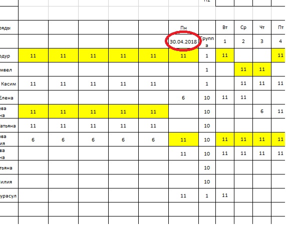

SLAVICK Дата: Вторник, 15.05.2018, 09:30 | Сообщение № 6
Сообщений: 2290
Репутация: 766 ±
что данная формула отвечает за изменение (индек споискпоз)?
нет.
Этот макрос открывает книгу,название которой находится в зеленой ячейке D1, которая находится в той же папке, что и текущая книга.
ищет ФИО на одноименном листе в этой книге, и дату - и, если находит - подставляет уже готовые значения И ЗАЛИВКУ в столбцы "С-Н"
Таким образом необходимость в формуле - и ее изменении отпадает.

Почему у вас в магазине 1 и магазине 2 - разная структура и формулы?
Данные начинаются с 4-го столбца, а не с 10-го - но это полбеды
Формулы в одном листе - возвращают текстовое представление даты, а во втором - числовое.
Чтобы макрос работал одинаково - сделайте идентичными эти листы.
Еще добавлено:
сделал 2-й файл - там принудительное преобразование к числовому выражению даты и просмотр с 4-го столбца - теперь отрабатывает на двух листах.
К сообщению приложен файл: 06.18-1-.xlsm (83.1 Kb) · 06.18-1-2018-05.xlsm (81.6 Kb)

EvgeniyVS Дата: Вторник, 22.05.2018, 14:02 | Сообщение № 14
Сообщений: 19
SLAVICK,
Добрый день.
Снова нуждаюсь в Вашей помощи)
Можно ли внести изменения в код, чтобы заполнялись только столбцы имеющие дату в 6-ой строке ?
К сообщению приложен файл: 4336993.jpg (68.6 Kb)
Сообщение отредактировал EvgeniyVS - Вторник, 22.05.2018, 14:03
СообщениеSLAVICK,
Добрый день.
Автор - EvgeniyVS
Дата добавления - 22.05.2018 в 14:02

SLAVICK Дата: Вторник, 22.05.2018, 14:50 | Сообщение № 16
Сообщений: 2290
Репутация: 766 ±
так макрос так и работает. Из вашего скрина ничего не понятно - не видно ни номеров строк ни названия столбцов.
For ii = 3 To 8
Значит, что данные дата, которая ищется - находится в 6-й строке.
Просматриваются столбцы с 3-го по 8-й
For ii = 3 To 8
Автор - SLAVICK
Дата добавления - 22.05.2018 в 14:50
EvgeniyVS Дата: Вторник, 22.05.2018, 15:57 | Сообщение № 17
Сообщений: 19
SLAVICK,
Хммм, значит я неверно интегрировал Ваш код. В связи с тем, что в апреле требовалось заполнить всех столбцов, я сразу не заметил возможный сбой.
Это не критично. Но вопрос открыт, если он не видит дату, откуда он берет инфу?
Еще один вопрос:
При запуске макроса, файл из которого подтягивается информация, имеет связи с другим файлом.
Таким образом, каждое открытие файла (зависит от количества листов в исходной книге ~20), сопровождается уведомлением о необходимости "обновить" или "не обновлять" связи.
Отойти (
чаю попить.
) на время работы макроса к сожалению невозможно.
Может, что-то посоветуете?
К сообщению приложен файл: 8223497.jpg (42.0 Kb)
СообщениеSLAVICK,
Еще один вопрос:
Отойти (
чаю попить.
Автор - EvgeniyVS
Дата добавления - 22.05.2018 в 15:57
SLAVICK Дата: Вторник, 22.05.2018, 16:20 | Сообщение № 18
Сообщений: 2290
Репутация: 766 ±
Чтоб не спрашивал про связи - можно открывать без обновления связей. Для этого нужно добавить три символа. Поменяйте строку:
[/vba]на
Set Wb = Workbooks.Open(ActiveWorkbook.Path & "\" & mSh.Range("d1").Value, 0)
со строки с ФИО, и с пустым столбцом в датах.
Добавил проверку заполненности ячейки:
If Len(StrCo) > 4 Then
Теперь будет искать только если ячейка заполнена.:
