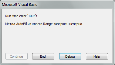

Здравствуйте! Немного не понимаю этого зверя Offset, подскажите пожалуйста. [vba]Код
Private Sub CommandButton12_Click() Dim s As String, p As String, Rng As Range, mychart As Chart p = TextBox6.Text If p > 1 Then Cells(1, 7).Value = p Set Rng = Range(Cells(2, 2), Cells(2 + (p - 1), 2)) Rng.Name = "rng" s = "=SUM(" & Rng.Address(0, 0) & ")/$G$1" z = WorksheetFunction.RoundUp(p / 2, 0) Cells(p + 1, 6).Formula = s Cells(p + 1, 6).AutoFill Range(Cells(p + 1, 6), Cells(Rows.Count, "B").End(xlUp).Offset(, 5)) Set mychart = Worksheets(1).ChartObjects(1).Chart mychart.SetSourceData Source:=Worksheets(1).Range("B:B,G:G") mychart.SeriesCollection(2).ChartType = xlXYScatterSmoothNoMarkers mychart.SeriesCollection(2).Border.Color = RGB(120, 0, 0) mychart.SeriesCollection(2).Format.Line.Weight = 2 fname = ThisWorkbook.Path & Application.PathSeparator & "picture.gif" mychart.Export Filename:=fname, Filtername:="gif" Image1.Picture = LoadPicture(fname) Else MsgBox "Внимание! Введите число большее 1", 16 End If End Sub
[/vba] Проблема заключается в строке: [vba]Код
[/vba] Компилятор выводит соответствующее сообщение

Подскажите, как быть? Какое значение в Offset указать? С 1 до 10 пробовал, не помогло

Дата: Понедельник, 11.06.2018, 07:25 |
Сообщений: 19616
4703
В сообщении об ошибке сказано, что метод Autofill завешен неверно, так что Offset здесь ни при чем. Что сделать-то надо? Смещение или всё же автозаполнение? Может, не Offset, а Resize нужен? Приложите файл с примером и объясните конечную цель

Pelena , необходимо автозаполнение столбца G ("протянуть" формулу) на основе столбца B до последней заполненной ячейки [vba]Код
[/vba] Может row использовать?

Pelena , просто к примеру с этим кодом всё ок, работает [vba]Код
Private Sub CommandButton11_Click() Dim s As String, b As String, Rng As Range, mychart As Chart b = TextBox5.Text If b > 1 Then Cells(1, 6).Value = b Set Rng = Range(Cells(2, 2), Cells(2 + (b - 1), 2)) Rng.Name = "rng" s = "=SUM(" & Rng.Address(0, 0) & ")/$F$1" z = WorksheetFunction.RoundUp(b / 2, 0) Cells(b + 1, 6).Formula = s Cells(b + 1, 6).AutoFill Range(Cells(b + 1, 6), Cells(Rows.Count, "B").End(xlUp).Offset(, 4)) Set mychart = Worksheets(1).ChartObjects(1).Chart mychart.SetSourceData Source:=Worksheets(1).Range("B:B,F:F") mychart.SeriesCollection(2).ChartType = xlXYScatterSmoothNoMarkers mychart.SeriesCollection(2).Border.Color = RGB(250, 250, 0) mychart.SeriesCollection(2).Format.Line.Weight = 2 fname = ThisWorkbook.Path & Application.PathSeparator & "picture.gif" mychart.Export Filename:=fname, Filtername:="gif" Image1.Picture = LoadPicture(fname) Else MsgBox "Внимание! Введите число больше 1", 16 End If End Sub

RAN
Дата: Понедельник, 11.06.2018, 19:43 |
А почему правильный код не должен работать? Если вам нужно протянуть формулу на 1 столбец, то и протягивайте на 1, а если на 2, то протягивать нужно 2 ячейки.

FelixZid
Дата: Понедельник, 11.06.2018, 21:51 |
Сообщений: 18
RAN , хорошо, что тогда с первым кодом не так?

Дата: Вторник, 12.06.2018, 06:25 |
Сообщений: 19616
4703
А заполняете шестой столбец (F)

RAN
Дата: Вторник, 12.06.2018, 08:26 |
Я же написал, в чем дело. Вы пытаетесь протянуть одну ячейку по двум столбцам.

FelixZid
Дата: Вторник, 12.06.2018, 12:08 |
Сообщений: 18
RAN , Pelena , да, да, точно, понял, спасибо)))
