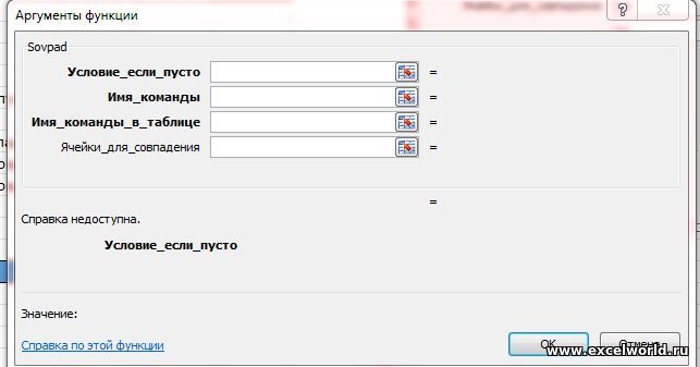

_Boroda_ Дата: Суббота, 16.06.2018, 00:15 | Сообщение № 4
Сообщений: 16675
Репутация: 6481 ±
Сам я таким не пользуюсь, но интернет говорит, что можно только с использованием мастера функций.
Немного переписал макрос - переназвал переменные. Теперь вводите в ячейку =Sovpad( и жмете кнопочку fx слева от строки формул
Получаете такую форму для ввода (нижнее поле будет размножаться при заполнении)
Для увеличения картинки тпните ее мышой
К сообщению приложен файл: _32.xlsm (44.4 Kb) · 3728461.jpg (29.7 Kb)
СообщениеСам я таким не пользуюсь, но интернет говорит, что можно только с использованием мастера функций.
Дата добавления - 16.06.2018 в 00:15

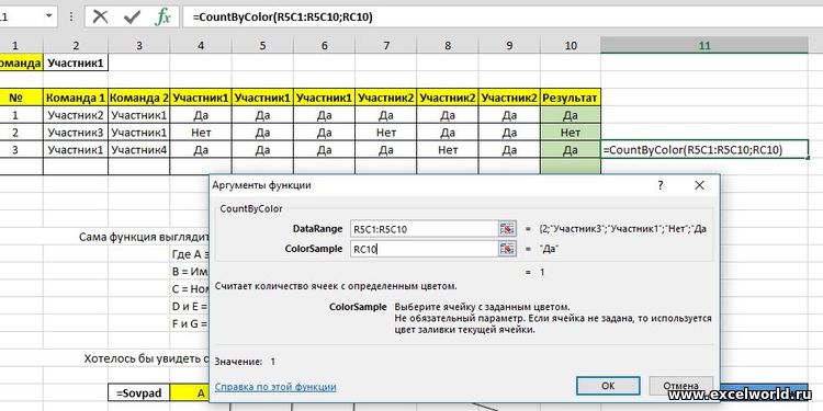

boa Дата: Суббота, 16.06.2018, 01:11 | Сообщение № 7
Сообщений: 550
Репутация: 167 ±
Chelovekov, можно так
Application.MacroOptions _
            Macro:="Sovpad", _
            Category:=0, _
            Description:="краткое описание", _
            ArgumentDescriptions:=Array(Arg1, Arg2, "и т.д.")
где
Macro - сама функция
Category - Номер категории
'0 - Без категории (отображается только е категории Все функции)
'1 - финансовые
'2 - Дата и время
'3 - Мат.и тригонометрия
'4 - Статистические
'5 - Ссылки и массивы
'6 - Работа с базой данных
'7 - Текстовые
'8 - Логические
'9 - Информационные
'10 - Команды (обычно эта категория скрыта)
'11 - Настройка (обычно эта категория скрыта)
'12 - Управление макросами (обычно эта категория скрыта)
'13 - DDE/External (обычно эта категория является скрытой)
'14 - Определенные пользователем (по умолчанию)
'15 - Инженерные (эта может использоваться только тогда, когда установлена надстройка Пакет анализа)
Description - краткое описание
ArgumentDescriptions - описание аргументов в массиве (с первого по последний)
не сохраняется после закрытия Excel, т.е. надо прописывать в Workbook_Open
Пример во вложении.
К сообщению приложен файл: 8276621.jpg (61.8 Kb)
Сообщение отредактировал boa - Суббота, 16.06.2018, 01:21
