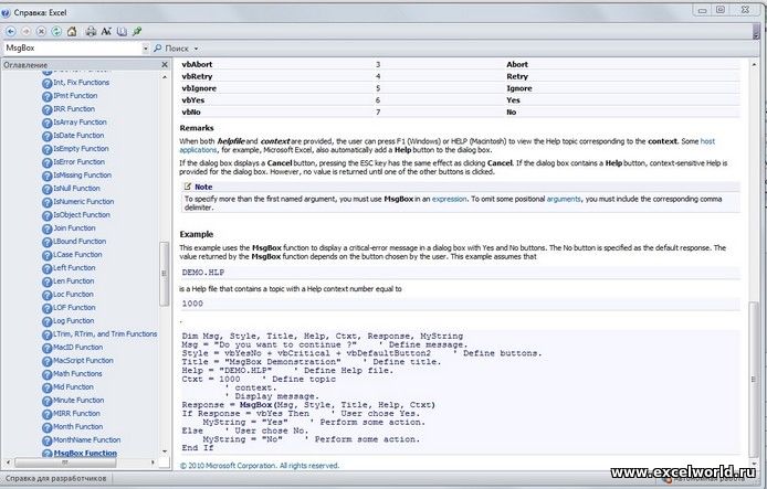

RAN Дата: Вторник, 07.08.2018, 19:58 | Сообщение № 6
Rama, Excel 2010 - последний, где присутствует встроенная(автономная) справка. И она значительно лучше той "типа онлайн справки", которую вы оказываете на картинке.
Переключитесь!
К сообщению приложен файл: 7665466.jpg (61.1 Kb)
Сообщение отредактировал RAN - Вторник, 07.08.2018, 20:08
СообщениеRama, Excel 2010 - последний, где присутствует встроенная(автономная) справка. И она значительно лучше той "типа онлайн справки", которую вы оказываете на картинке.
Переключитесь!
Дата добавления - 07.08.2018 в 19:58
