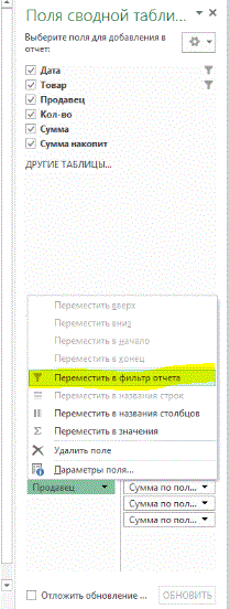

Nic70y, Подскажите, пожалуйста, а как Вы вынесли окошко с датой и товаром отдельно?
понял...

Nic70y Дата: Четверг, 09.08.2018, 17:06 | Сообщение № 4
Сообщений: 8759
Репутация: 2272 ±
К сообщению приложен файл: 5877826.gif (21.6 Kb)
