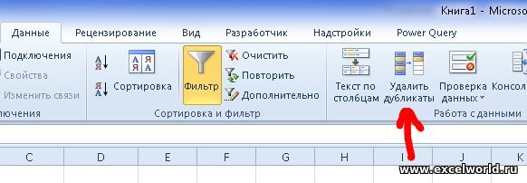

Добрый день. Макросом можно. Но проще штатным средством, Выделить столбец и нажать удалить дубликаты

Нет, не подходит, штатно к сожалению удаляет только всю строку, а мне нужно почистить повторяющиеся строки в самих ячейках по всему столбцу
