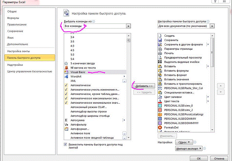

Клавишами - Альт+F11 На ленте - вкладка Разработчик - кнопка Visual Basic На панели быстрого доступа (ПБД) - правой мышой на ПБД - Настройка ПБД - см. рис Макросом - [vba]Код
SendKeys "%{F11}", True
[/vba] Кнопочкой в файле - см. файл
