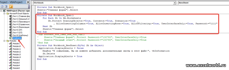

Account196 Дата: Пятница, 14.09.2018, 22:05 | Сообщение № 6
Сообщений: 17
В модуль книги напишите вот так
Спасибо. Написал, проверил. Изменений нет. Добавление строк на вкладке "Реализация и себестоимость" не производится. Как были формулы открыты, так и остались, но после снятия пароля (1111), добавление возможно.
В модуль книги, как Вы и сказали, прописал.
К сообщению приложен файл: 2846511.png (92.7 Kb)

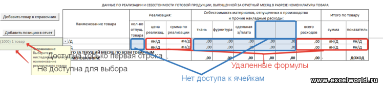

Account196 Дата: Пятница, 14.09.2018, 23:01 | Сообщение № 9
Сообщений: 17
А по поводу невидимости формул - я как-то надеялся, что Вы сможете самостоятельно зайти в защищенные ячейки Формат - Защита и поставить галку Скрыть формулы
Пробовал, Александр. Заходил, ставил. Ctrl+G -> Выделить (.) формулы -> Ок. Далее Правой кнопкой мыши -> Формат ячеек -> Защита [v] Скрыть формулы -> Ок.
Мистика какая-то. Теперь добавление строк при нажатии кнопки "Добавить позицию в отчет" на вкладке "реализация и себестоимость" возможно только одной (первой), а сами формулы по адресу, например, B10, D10,E10, K10,L10,M10 стираются и заменяются на #Н/Д (нет данных)...
Допуска на добавленные ячейки C10,F10,G10,H10,I8,J8,I10,J10 (предназначенных для ввода информации пользователями) нет.
К сообщению приложен файл: 4277070.png (83.4 Kb)

Pelena Дата: Пятница, 14.09.2018, 23:09 | Сообщение № 11
Сообщений: 19176
Репутация: 4413 ±
Account196, а зачем у Вас в модуле книги два макроса с именем Workbook_Open?
Непорядок. Объедините в один
СообщениеAccount196, а зачем у Вас в модуле книги два макроса с именем Workbook_Open?
Дата добавления - 14.09.2018 в 23:09
Account196 Дата: Пятница, 14.09.2018, 23:21 | Сообщение № 12
Сообщений: 17
а зачем у Вас в модуле книги два макроса Workbook_Open?
Да, кстати, исправил, но после того, как поместил на форум картинку. Закомментировал. А как я понял уже давно, комментарии в макросах не выполняются. В оригинале убрал первый Workbook_Open
