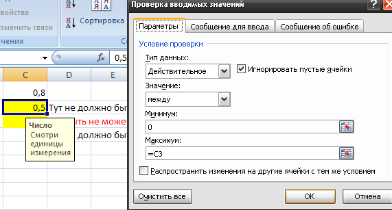

Hugo Дата: Вторник, 05.03.2013, 21:22 | Сообщение № 23
Сообщений: 3862
Репутация: 819 ±
Вадим, а почему не проверкой?
К сообщению приложен файл: 5850384.png (21.5 Kb)
СообщениеВадим, а почему не проверкой?
Да дурень потому что smile Не посмотрел на возможность решение проблемы с этой стороны. Вот уперся, что должны быть две проверки на одну ячейку и все тут :).
Но Елена мне уже открыла глаза на эту возможность.
