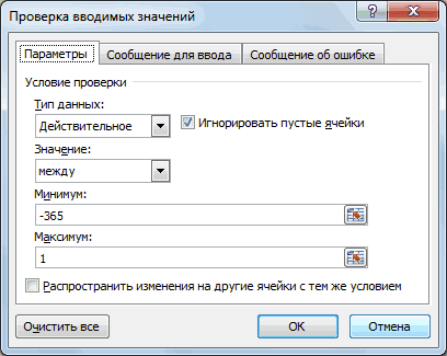

Serge_007 Дата: Вторник, 05.03.2013, 19:13 | Сообщение № 7
Цитата (light26)
как это сделать?
Формулой
Цитата (light26)
значение в А1, А2, С1, С2 должно быть не больше 1
В чём проблема?
К сообщению приложен файл: 5305950.gif (11.6 Kb)
Цитата (light26)
как это сделать?
Формулой
В чём проблема?
Дата добавления - 05.03.2013 в 19:13

Serge_007 Дата: Вторник, 05.03.2013, 19:31 | Сообщение № 10
Тип данных: Действительное
Максимум: 1
СообщениеТип данных: Действительное
Максимум: 1

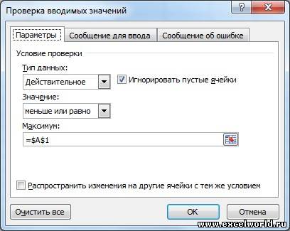

Pelena Дата: Вторник, 05.03.2013, 19:32 | Сообщение № 11
Сообщений: 19639
Если для А1 стоит ограничение <=1, то для А2 достаточно поставить ограничение в виде <=A1, само собой А2 будет не больше 1
СообщениеЕсли для А1 стоит ограничение <=1, то для А2 достаточно поставить ограничение в виде <=A1, само собой А2 будет не больше 1
Дата добавления - 05.03.2013 в 19:32
Serge_007 Дата: Вторник, 05.03.2013, 19:35 | Сообщение № 12
Лен, надо ещё ДЕЙСТВИТЕЛЬНОЕ
СообщениеЛен, надо ещё ДЕЙСТВИТЕЛЬНОЕ
Дата добавления - 05.03.2013 в 19:35
Pelena Дата: Вторник, 05.03.2013, 19:39 | Сообщение № 13
Сообщений: 19639
Ну да
К сообщению приложен файл: 1493012.jpg (32.1 Kb)
Ну да
Дата добавления - 05.03.2013 в 19:39
