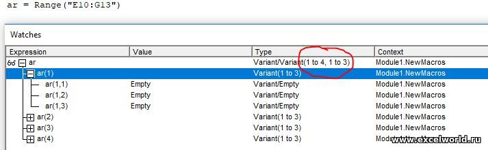

boa Дата: Среда, 10.10.2018, 15:43 | Сообщение № 7
Сообщений: 563
Репутация: 167 ±
Юрий_Нд,
vba определяет размер
К сообщению приложен файл: 2652938.jpg (34.3 Kb)
СообщениеЮрий_Нд,
Автор - boa
