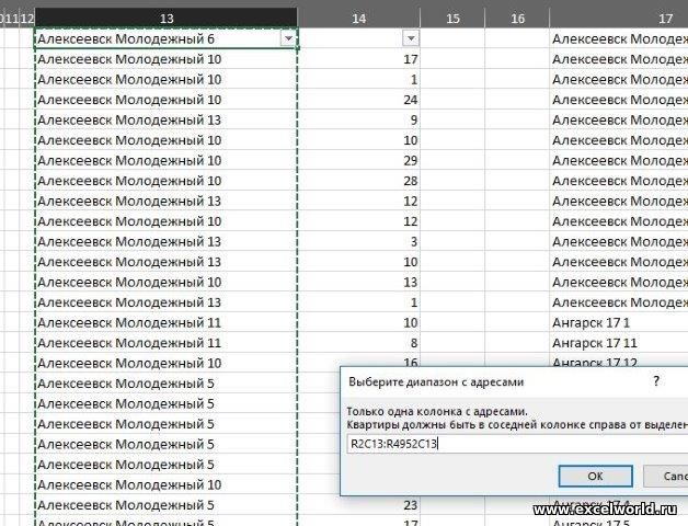

boa Дата: Среда, 10.10.2018, 13:48 | Сообщение № 7
Сообщений: 549
Репутация: 167 ±
AVI,
что-то я не понял как работает
запустить макрос
выбрать диапазон с адресами
и будет создана новая книга с результатом(как во вложении)
К сообщению приложен файл: 3071310.jpg (75.2 Kb) · Rezultat_Macros.xlsb (10.2 Kb)
Сообщение отредактировал boa - Среда, 10.10.2018, 13:50

boa, ДА, запускаю Dictionary_Coll выбираю диапазон R2C13:R4952C13 и открывается пустой лист...
Сообщениеboa, ДА, запускаю Dictionary_Coll выбираю диапазон R2C13:R4952C13 и открывается пустой лист...

AVI Дата: Среда, 10.10.2018, 16:29 | Сообщение № 17
Сообщений: 523
Репутация: 17 ±
boa, Теперь ругается на [vba]
.Range(.Cells(1, 1), .Cells(Dic.Count, 2)) = NewMyArray
Сообщениеboa, Теперь ругается на [vba]
Автор - AVI
Дата добавления - 10.10.2018 в 16:29
AVI Дата: Среда, 10.10.2018, 16:30 | Сообщение № 18
Сообщений: 523
Репутация: 17 ±
SLAVICK, При открытии сообщает об ошибке части содержимого в книге
Ругается на сортировку. Сам подправлю.
Я правильно понимаю, что для расчета используется только один диапазон, который выделяем?
Сообщение отредактировал AVI - Среда, 10.10.2018, 16:43
СообщениеSLAVICK, При открытии сообщает об ошибке части содержимого в книге

SLAVICK Дата: Среда, 10.10.2018, 16:45 | Сообщение № 20
Сообщений: 2290
Репутация: 766 ±
да
Процедуру сортировки можно убрать вообще - если там отсортировано по возрастанию квартиры внутри домов.
Макрос делает проход по дому - и если дома вперемешку - будет что попало.
да
