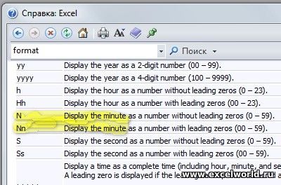

Во многих местах указано, что mm - это месяц, а nn - минуты
эээ, вот посмотреть бы,а ? Покажете такие места?

RAN Дата: Понедельник, 12.11.2018, 13:44 | Сообщение № 9
Легко! :p
К сообщению приложен файл: 5605508.jpg (33.5 Kb)
Легко! :p
Дата добавления - 12.11.2018 в 13:44
