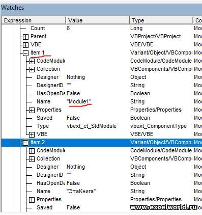

perven, во-первых вы пытаетесь изменить выполняющийся макрос. Это как пилить сук на котором сидишь. во вторых вписываемый макрос не должен содержать ошибок. В вашем случае начинаться с sub и заканчиваться end sub. и в третьих что бы делать реплэйс, надо иметь то, что меняем, т.е. строки, хотя бы пустые. вот так работает, только добавьте в модуль2 пустые строки. [vba]Код
Sub Макрос1() For i = 1 To 6 ActiveWorkbook.VBProject.VBComponents(6).CodeModule.ReplaceLine i + 1, Range("E" & 15 + i) Next i End Sub
[/vba] boa
Сообщение отредактировал boa - Среда, 21.11.2018, 21:25
Сообщение perven, во-первых вы пытаетесь изменить выполняющийся макрос. Это как пилить сук на котором сидишь. во вторых вписываемый макрос не должен содержать ошибок. В вашем случае начинаться с sub и заканчиваться end sub. и в третьих что бы делать реплэйс, надо иметь то, что меняем, т.е. строки, хотя бы пустые. вот так работает, только добавьте в модуль2 пустые строки. [vba]Код
[/vba] Автор - boa Дата добавления - 21.11.2018 в 21:23

boa
Дата: Среда, 21.11.2018, 22:50 |
Сообщений: 550
167
perven, пробуйте
Сообщение perven, пробуйте Автор - boa Дата добавления - 21.11.2018 в 22:50
