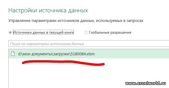

Вариант на Power Query (в запросе необходимо изменить источник данных на Ваш файл с выгрузкой)
К сообщению приложен файл: PQ_1C.xlsx (20.5 Kb) · 1701081.jpg (24.9 Kb)

СообщениеДобрый день.
