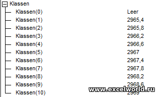

Для создания Диаграмма/Гистограмма обычно используется "Range" к примеру Range(Cells(1, 1),Cells(10,1)). Как мне сделать диаграмм используя значения массива,в моём случаи "Klassen" / Как из массива "Klassen" сделать Range? Спасибо!

vikttur Дата: Вторник, 08.01.2019, 19:46 | Сообщение № 2
Сообщений: 2941
Репутация: 526 ±
Из массива из массива Кlassen выгрузить данные на лист и создать Range
СообщениеИз массива из массива Кlassen выгрузить данные на лист и создать Range

Excelik Дата: Четверг, 10.01.2019, 11:16 | Сообщение № 4
Сообщений: 5
vikttur,Alex_ST , спасибо за ответ,но я бы хотел избежать вывода данных массива на лист. Мне бы хотелось каким либо образом указать массив как источник данных для Гистограмма в VBA.

_Boroda_ Дата: Четверг, 10.01.2019, 11:44 | Сообщение № 5
Сообщений: 17014
Тогда засуньте данные в именованный диапазон, а его уже подставьте в источник данных для диаграммы
Или вообще в диаграмме в формуле ряда сразу пишите что-то типа
=РЯД(;{"неделя 1";"неделя 2";"неделя 3";"неделя 4"};{43;30;29;28};1)
Все это конечно макросом. С помощью макрорекодера можно посмотреть как
Во вложении пример диаграммы без ссылки на данные листа или именованный диапазон

Alex_ST Дата: Четверг, 10.01.2019, 21:49 | Сообщение № 6
Сообщений: 3237
Репутация: 631 ±
А это вполне может прокатить! hands
