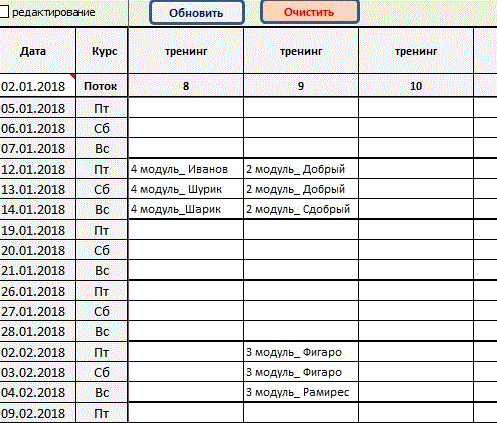

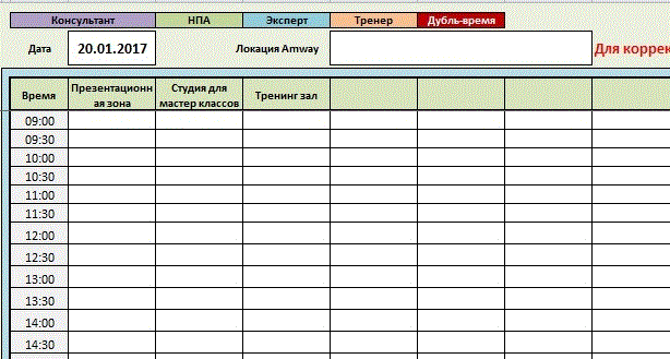

Anis625 Дата: Пятница, 11.01.2019, 19:27 | Сообщение № 13
Сообщений: 674
Репутация: 31 ±
vikttur,
Такой космческий космос тоже бывает?
а есть пример фото окон?
Сообщениеvikttur,
Автор - Anis625
Дата добавления - 11.01.2019 в 19:27

Сообщений: 2941
Репутация: 526 ±
Примеры
К сообщению приложен файл: 9400506.gif (41.8 Kb) · 2191382.gif (30.4 Kb)
Сообщение отредактировал vikttur - Пятница, 11.01.2019, 20:11
