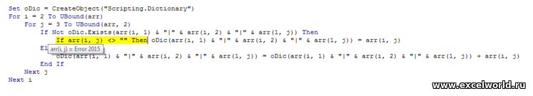

Amator Дата: Вторник, 19.02.2019, 15:17 | Сообщение № 15
Сообщений: 107
Здравствуйте. Прошу помощи. Столкнулся с проблеммой работы данного кода. Сначяла работает, потом выдает ошибку "13". Каким образом исправить эту ошибку. Ошибка во вложении.
К сообщению приложен файл: 6904147.png (38.5 Kb)
