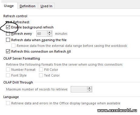

Можно отключить фоновое обновление, что заставит дождаться полного обновления, а уже потом продолжить работу приложения. через интерфейс или .BackgroundQuery = False
Sub NewMacros()
     For Each CON In ThisWorkbook.Connections
        CON.OLEDBConnection.BackgroundQuery = False 'Чтобы макрос дальше не выполнялся пока не обновится пивот.
        CON.Refresh
или снять галочку
К сообщению приложен файл: 5740620.jpg (35.2 Kb)

По второму: Картинка
