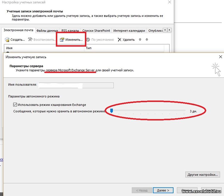

не варик ставить на каждый оутлук и чтобы он качал все с сервера (даже заголовки занимают почему то неприлично много)
может надо оутлук правильно настроить?

boa Дата: Среда, 27.02.2019, 17:09 | Сообщение № 5
Сообщений: 397
Репутация: 110 ±
2013, 365
PATRI0T,
наверное как-то так
ну или поищите в настройках
