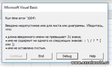

Спасибо за помощь, а можно как то решить такую проблему, точнее ошибку. Скриншот прилагаю. У меня проблема с названием файлов.

skais
Дата: Суббота, 02.03.2019, 15:11 |
Сообщений: 236
29
20% ±
Попробуйте сейчас, поправил в моем сообщении ранее.
