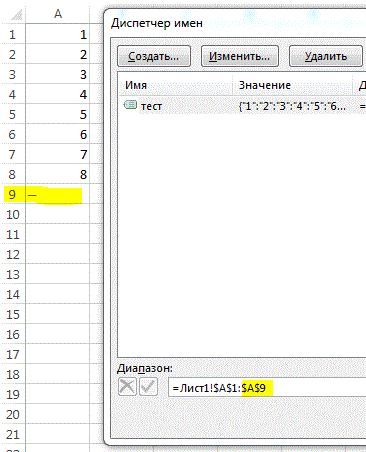

Иной текст введите в список и не мучайтесь.
СообщениеИной текст введите в список и не мучайтесь.

Nic70y Дата: Понедельник, 04.03.2019, 21:42 | Сообщение № 6
Сообщений: 9311
Репутация: 2523 ±
не мучайтесь

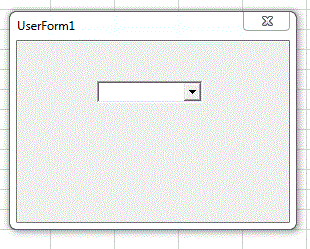

К сообщению приложен файл: 2031660.gif (23.8 Kb) · 5617197.gif (20.9 Kb)
Сообщение отредактировал Nic70y - Понедельник, 04.03.2019, 21:43
не мучайтесь
