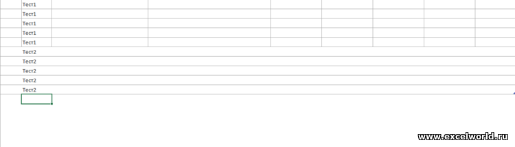

Сергей13 Дата: Пятница, 22.03.2019, 02:52 | Сообщение № 9
Сообщений: 344
krosav4ig, Тут такой момент если скрыт столбец умной таблицы (а у меня в рабочем файле скрыт столбец), то после применения кода снять заливку происходит такая вещь.
На скрине показано ввод текста «Тест1» до снятия заливки кодом и ввод текста «Тест2» после снятия заливки кодом. В итоге после снятия заливки кодом, пропадают вертикальные границы строк во время ввода. И это в том случае если скрыт столбец и применен код снятие заливки.
Вот такая беда причем тут связь со снятием заливки не ясно…
К сообщению приложен файл: 9899707.png (11.0 Kb)
Сообщениеkrosav4ig, Тут такой момент если скрыт столбец умной таблицы (а у меня в рабочем файле скрыт столбец), то после применения кода снять заливку происходит такая вещь.

Сергей13 Дата: Пятница, 22.03.2019, 22:07 | Сообщение № 12
Сообщений: 344
Можете в файле показать?
В тестовом примере скрыт столбец умной таблицы F (так необходимо, так задумано)
Для тестирования:
1. Введите несколько значений в строку таблицы столбца A (обратите на начальный формат вертикальных границ)
2. Затем произведите клик по кнопке снять заливку.
3. Продолжайте ввод в столбце А (обратите на формат вертикальных границ таблицы они не отображаются).
К сообщению приложен файл: 7297996.xlsm (24.0 Kb)
