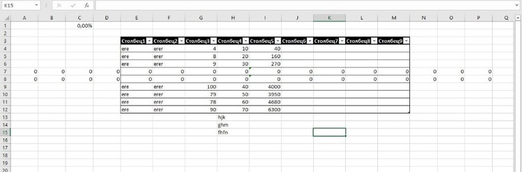

Здесь, на форуме, мне помогли с созданием макроса, позволяющего увеличивать/уменьшать числа диапазона ячеек на определённый процент.
Однако, если поместить диапазон ячеек, подлежащих изменению, в столбец "умной таблицы", работа макроса сопровождается нежелательными явлениями, возникающими при добавлении или удалении строк из таблицы.
При добавлении новых строк, формулы в Столбце 5 не копируются в новые строки+появляются нули за пределами границ таблицы...
При удалении строк опять же появляются лишние нули.
Подскажите, пожалуйста, как исключить эти нежелательные моменты?

K-SerJC Дата: Понедельник, 01.04.2019, 14:53 | Сообщение № 3
Сообщений: 487
Репутация: 86 ±
если не сильно заморачиваться то вот:
К сообщению приложен файл: 00000000000000.xlsm (24.5 Kb)

Xpert Дата: Понедельник, 01.04.2019, 14:58 | Сообщение № 4
Сообщений: 115
K-SerJC, красиво вышло, благодарю!
