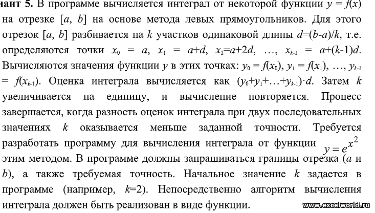

Aaron18 Дата: Среда, 10.04.2019, 18:43 | Сообщение № 1
Сообщений: 10
Добрый вечер. Можете помочь решить задачу.Скрин условия задачи прикрепил.С этими методом я знаком, но меня что-то немного смущает точность.Можете помочь пожалуйста
К сообщению приложен файл: 2282867.png(67.6 Kb)

_Boroda_ Дата: Среда, 10.04.2019, 20:38 | Сообщение № 4
Сообщений: 15394
Репутация: 6028 ±
Ну хорошо, давайте так.
Алгоритм прямо по тексту задания
Все, что не совсем ясно - сначала в справку, затем в поиск и только если все равно не понятно, то спрашиваете с приложением ссылок на изученный материал
1. InputBox-ом спрашиваете у пользователя по очереди а, b и точность
1.1. k=2
2. Цикл Do-Loop с условием проверки (5) на Loop
3. Вычисляем d
3.1. Z1=Z
4. Цикл i от 0 до k-1
4.1. Вычисляем xi
4.2. Вычисляем yi
4.3. Проводим оценку интеграла Z
5. Сравниваем Z и Z1 (это в Loop), если больше точности, то k=k+1 продолжается (2)
Подождите, там написано, что все это в виде функции. Тогда не Sub, а Function, но сувать в функцию InputBox как-то не очень. Не, можно, но редко такой изврат встретишь. А в аргументы функции а, b и точность тоже не поставишь, в условии задачи четко написано, что они "должны запрашиваться". Ну ладно, пусть будет так, если им так хочется
Вот, собственно, и всё

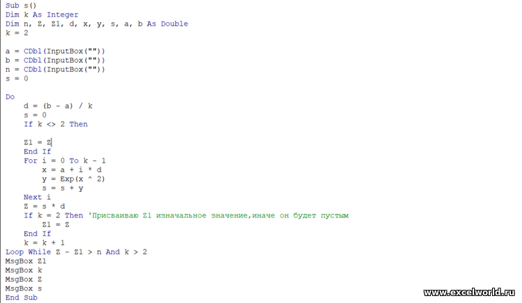

Aaron18 Дата: Среда, 10.04.2019, 21:44 | Сообщение № 5
Сообщений: 10
3. Вычисляем d
3.1. Z1=Z
Значение Z мы пока не вычисляли и поэтому мы присваиваем Z1 по сути пустое значение.
Сделал подобное(скрин прикрепил).Но он работает некорректно
К сообщению приложен файл: 4496116.png(55.2 Kb)
3. Вычисляем d
3.1. Z1=Z

_Boroda_ Дата: Среда, 10.04.2019, 22:00 | Сообщение № 6
Сообщений: 15394
Репутация: 6028 ±
Конечно некорректно. Чему равно z-z1 при k=2? И там еще И k>2. Пробегитесь пошагово по макросу через F8 и все увидите сами
Не хотите работать с пустым z1, ну посчитайте его до цикла Do для k=0, а потом цикл по i не с 0, а с 1
