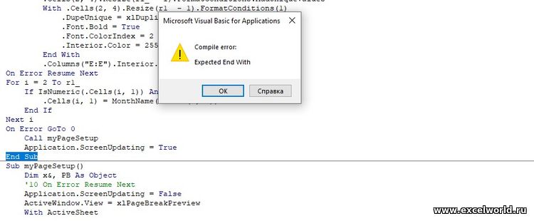

DrMini
Дата: Среда, 17.04.2019, 21:04 |
Сообщение № 27
Сообщений: 2196
394
Excel LTSC 2024 RUS
bmv98rus , После добавления [vba]Код
Call myPageSetup Application.ScreenUpdating = True End Sub
[/vba] у меня выходит ошибка. Скрин приложил.
[/vba] у меня выходит ошибка. Скрин приложил.DrMini
Сообщение bmv98rus , После добавления [vba]Код
[/vba] у меня выходит ошибка. Скрин приложил.Автор - DrMini Дата добавления - 17.04.2019 в 21:04
RAN
Дата: Среда, 17.04.2019, 21:18 |
Сообщение № 28
Excel вам русским языком пишет, что вы не так сделали. Добавить не равно заменить.
Excel вам русским языком пишет, что вы не так сделали. Добавить не равно заменить. RAN
Сообщение Excel вам русским языком пишет, что вы не так сделали. Добавить не равно заменить. Автор - RAN Дата добавления - 17.04.2019 в 21:18
DrMini
Дата: Среда, 17.04.2019, 21:21 |
Сообщение № 29
Сообщений: 2196
394
Excel LTSC 2024 RUS
RAN , Так ведь я же заменил [vba]Код
End With Application.ScreenUpdating = True End Sub
[/vba] на [vba]Код
[/vba] на [vba]Код
[/vba]DrMini
Сообщение RAN , Так ведь я же заменил [vba]Код
[/vba] на [vba]Код
[/vba]Автор - DrMini Дата добавления - 17.04.2019 в 21:21
DrMini
Дата: Среда, 17.04.2019, 21:29 |
Сообщение № 30
Сообщений: 2196
394
Excel LTSC 2024 RUS
Уважаемый RAN , заработало , как говаривал Матроскин. Спасибо Вам.
Уважаемый RAN , заработало , как говаривал Матроскин. Спасибо Вам. DrMini
Сообщение Уважаемый RAN , заработало , как говаривал Матроскин. Спасибо Вам. Автор - DrMini Дата добавления - 17.04.2019 в 21:29
