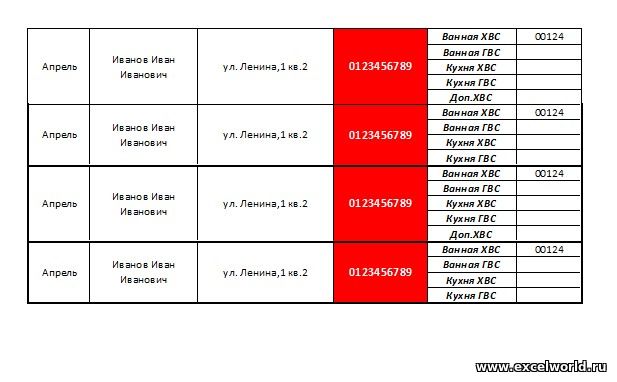

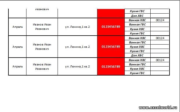

Доброго времени суток Форумчане.
Помогите пожалуйста доработать макрос (это продолжение темы).
Надо чтобы при печати строки с объединёнными ячейками не "рвались", а при невозможности печати строки целиком, печаталась бы на следующем листе. Вроде объяснил не очень. Прилагаю скрины.
Это как получается:
К сообщению приложен файл: 0671787.jpg (31.1 Kb) · 3616245.jpg (28.9 Kb)

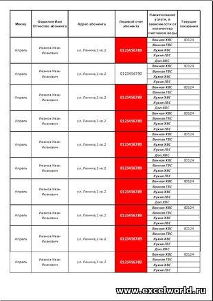

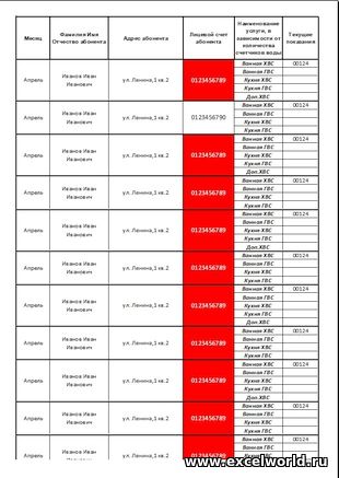

А надо, что бы было вот так:
К сообщению приложен файл: 3710090.jpg (29.8 Kb) · 2454553.jpg (33.1 Kb)
СообщениеА надо, что бы было вот так:
