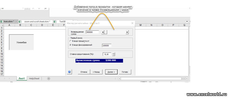

У Уокенбаха есть пример мастера по расчету платежей по кредиту (см вложенный файл Loan.xlsm Файл весит 108кб поэтому пришлось заинуть в облако) [moder]Файл вложен в сообщение #4[/moder]
Я решил добавить в ЮзерФорму под названием FormMain на шаге №2 полосу ScrollBar (в коде ее название: sbPurchasePrice) (см вложенный рисунок), которая связана с полем "Возвращаемая сумма" (в коде ее название: tbPurchasePrice) так, что пользователь может не только руками сумму в этом поле набивать, но и менять сумму прокручивая эту полосу прокрутки sbPurchasePrice
Вот так я добавил полосу прокрутки в форму ForMain:

Когда крутишь полосу прокрутки , сразу меняется и значение возвращаемой сумму в поле tbPurchasePrice
Теперь , хотелось бы сделать так, чтобы когда пользователь вручную забивает значение в поле tbPurchasePrice , чтобы в этот же момент ползунок в полосе прокрутки sbPurchasePrice тоже бы менял свое положение.
В коде формы FormMain я попытался решить задачу , добавив в изначальный код Уокенбаха вот эту закомментированную строку:

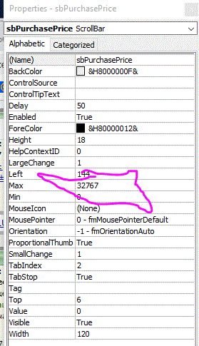

Зачем Вам там второй лист?
Убил его, ровно 100 получилось. Прикладываю без изменений. Кстати, для этого вопроса и формы не все нужны
А ответ прост - у Вас максимум у полосы прокрутки какой? 30 с чем-то тысяч. Как только руками вводите больше - не съедает
К сообщению приложен файл: loan.xlsb (97.8 Kb)
СообщениеЗачем Вам там второй лист?

t330 Дата: Четверг, 18.04.2019, 17:18 | Сообщение № 5
Сообщений: 147
А где написано, что максимум для полосы прокрутки 30тыс? Это какая -то программная константа Экселя?
В файле TestSB я ввожу и 5 000 000 и полоса прокрутки не ругается.

_Boroda_ Дата: Четверг, 18.04.2019, 17:21 | Сообщение № 6
Сообщений: 17022
Репутация: 6674 ±
К сообщению приложен файл: 2616497.gif (20.8 Kb)
Дата добавления - 18.04.2019 в 17:21
t330 Дата: Четверг, 18.04.2019, 17:34 | Сообщение № 7
Сообщений: 147
Все понял,спасибо:)

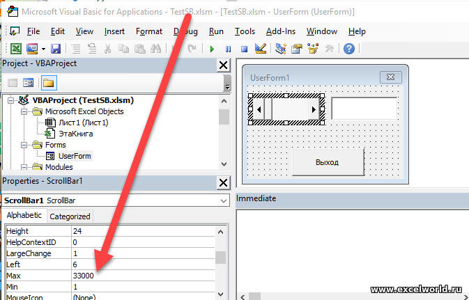

Удивительно, что в файле TestSB максимальнео значение для полосы прокрутки тоже 32 тыс, но это никак не смущает Эксель когда вводишь больше 32 тыс...
СообщениеУдивительно, что в файле TestSB максимальнео значение для полосы прокрутки тоже 32 тыс, но это никак не смущает Эксель когда вводишь больше 32 тыс...

В файле TestSB так же как и в Уокенбаховском файле стоит максимальное значение для СкроллБара
32000 (см скрин) и только в самой процедуре прописано, что максимум может быть до 10 000000
ScrollBar1.Max = 10000000
Понятно, что если ввести 10 000 001 - Эксель должен ругнуться , но не понятно почему он не ругается когда вводишь цифру более 32000 и менее 10 000 000.
А Уокенбаховский файл ругается в любом случае
К сообщению приложен файл: 1881341.jpg (72.5 Kb)
