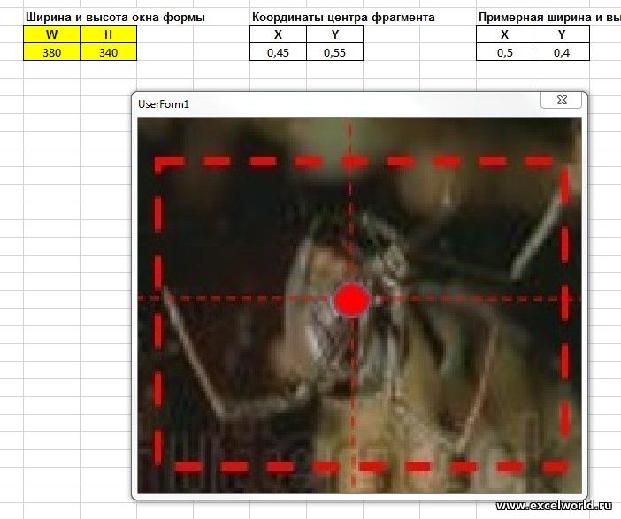

Добрый день, уважаемые форумчане. Помогите разобраться с макросом.
Макрос - вставляет на форму видео по ссылке.
Выглядит код формы - вот так:
Private Sub WindowsMediaPlayer1_StatusChange()
UserForm2.WindowsMediaPlayer1.settings.mute = True
On Error Resume Next
  With UserForm2.WindowsMediaPlayer1
    UserForm2.WindowsMediaPlayer1.Left = 0
    UserForm2.WindowsMediaPlayer1.Top = 0
    UserForm2.WindowsMediaPlayer1.Width = UserForm2.Width
    UserForm2.WindowsMediaPlayer1.Height = UserForm2.Height ' - 10
    UserForm2.WindowsMediaPlayer1.volume = 0
Но нужно как-то расположить на форме не все видео, а только фрагмент из него.
На самом листе в ячейках F4 и G4 - представлены Высота-Ширина формы.
В ячейках J4 и K4 - представлены координаты центра фрагмента.
В ячейках N4 и O4 - представлены дробями- примерная ширина-высота фрагмента (по отношению к общей ширине и высоте формы).
В общем, для того чтобы нужный фрагмент - более-менее вписался в форму - это видео надо как-то растянуть и выбрать начальную координату размещения этого видео. (Эта координата - будет выходить за левый верхний край формы).
В общем получится что-то навроде такого кода.
    UserForm2.WindowsMediaPlayer1.Left = -700
    UserForm2.WindowsMediaPlayer1.Top = -700
    UserForm2.WindowsMediaPlayer1.Width = UserForm2.Width * 5
    UserForm2.WindowsMediaPlayer1.Height = UserForm2.Height * 5 ' - 10
То есть начальная координата размещения в форме - будет сдвинута. А размер самого видео - будет увеличен.
И таким образом - можно добиться вписывание видео фрагмента - в форму.
Но вот только как макросом - правильно подобрать эти пропорции - я не понимаю.
Посоветуйте - как это сделать ?

SkyGreen Дата: Пятница, 03.05.2019, 09:29 | Сообщение № 4
Сообщений: 83
Pelena, только что скачал и щелкнув по кнопке "пуск" - открыл форму.
Никакой ошибки не появилось.

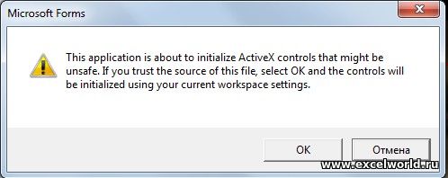

RAN Дата: Пятница, 03.05.2019, 10:52 | Сообщение № 6
видимо, чего-то не хватает.
К сообщению приложен файл: 1147785.jpg (18.5 Kb)

Pelena Дата: Пятница, 03.05.2019, 10:57 | Сообщение № 7
Сообщений: 19182
Репутация: 4420 ±
Андрей, да именно так, но не поняла, как исправить :(
СообщениеАндрей, да именно так, но не поняла, как исправить :(
Дата добавления - 03.05.2019 в 10:57
RAN Дата: Пятница, 03.05.2019, 11:08 | Сообщение № 8
Вероятно, найти где-то то самое что-то, которого не хватает, и установить.
Поскольку в referens missing нет, то искать погоду в Африке. :)
СообщениеВероятно, найти где-то то самое что-то, которого не хватает, и установить.
Дата добавления - 03.05.2019 в 11:08

SkyGreen Дата: Пятница, 03.05.2019, 11:42 | Сообщение № 10
Сообщений: 83
Pelena, протестировал вашу схему скрипта.
Получилось вот так (до и после):
ДО
ПОСЛЕ
То есть нужная область - стала немного побольше (но не слишком).
Хотя по идее - она должна более-менее заполнить всю форму.
