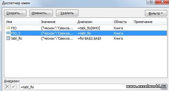

RAN Дата: Понедельник, 06.05.2019, 20:23 | Сообщение № 4
Цитата Сергей13, 06.05.2019 в 20:12, в сообщении № 3 ()
если правильно понял
Даже и близко не лежало... :o
Даже, точнее
К сообщению приложен файл: 3468334.jpg (10.4 Kb) · 3106426.jpg (23.8 Kb)
Сообщение отредактировал RAN - Понедельник, 06.05.2019, 20:35

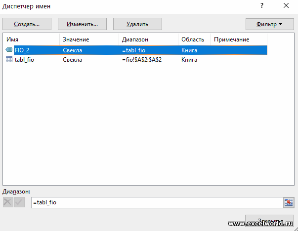

Сергей13 Дата: Понедельник, 06.05.2019, 21:40 | Сообщение № 5
Сообщений: 344
RAN, Усмотрел только то, что создан дополнительный диапазон, создал похожее...
Не пойму как это должно разрешить задачу?
К сообщению приложен файл: 1192946.png (16.1 Kb)
Сообщение отредактировал Сергей13 - Понедельник, 06.05.2019, 21:41
