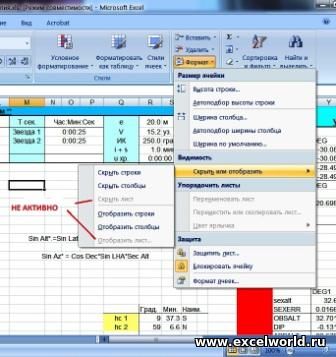

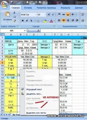

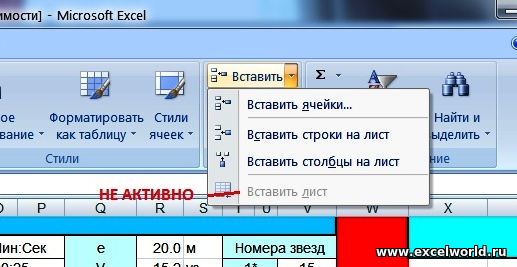

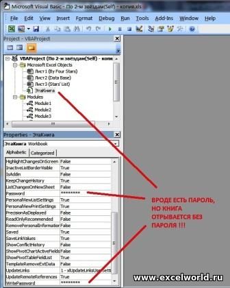

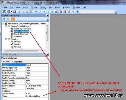

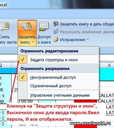

ХЕЛП!!!! Доброго времени суток всем. Помогите!!! Книга открывается без пароля, но в VBA видно,что пароль есть. Я знаю пароль книги но как его ввести в VBA не знаю. Листы без пароля. Не могу отобразить Лист №2. На снимках видно, что скрыть отобразить литы не возможно, поскольку функция "НЕ АКТИВНА". Знаю, что виноват МАКРОС. Но,что и как делать без понятия. Ни на одном форуме не нашел. Если меняю 0-xlSheetHiden на 1-xlSheetVisible вылазит сообщение: " Нельзя установить свойство Visible класса Worksheet ". Заранее благодарен.

Ivan92020 , скорей всего установлена защита на структуру книги. На листе Рецензирование нажмите кнопку Защитить книгу и введите пароль для снятия защиты

Доброго времени суток. Админы - огромное спасибо. Я впервые сталкиваюсь с защитой структуры и листов. Честно говоря прозевал эту галочку. И не догадался. Вопрос решен очень просто. Еще раз спасибо. И удачи.
