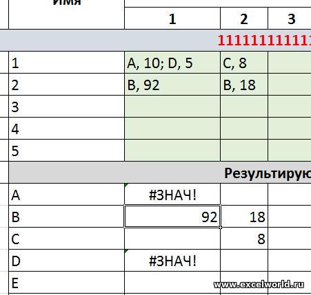

Вижу 2 решения проблемы. Но не получилось решить ((( 1) В ячейке "светлозелёной" (для наглядности, может быть и белой) нажимаем и выскакивает окно с галочками "A" - "B" .... ставим галочки напротив букв, которые надо обрабатывать и ставим рядом число (целое) 10, 20, 30...10000 и т.д. Требуется собрать эти данные в результирующую таблицу 2) В ячейке "светлозелёной", вручную пишем A,10;B,90;D,5000 ..... и т.д. Требуется собрать эти данные в результирующую таблицу Подскажите пожалуйста как это можно решить, голову уже с формулами сломал. Предпочтителен 1й вариант.

=СУММ(ЕСЛИ(ЕЧИСЛО(ПОИСК($B10;C$4:C$8));--ПСТР(C$4:C$8;4;15)))

Благодарю за вариант. Да, этот вариант работает с одним условием. А как поставить несколько условий? чтобы они отрабатывались

=СУММ(--ЛЕВБ(0&ПОДСТАВИТЬ(ПСТР(C$4:C$8;ПОИСК($B10;C$4:C$8&$B10)+3;15);";";ПОВТОР(" ";15));15))

Хм, вроде понял, вроде логично. прошёл по цепочке. Но не считает. Может у меня формат ячеек не тот. Приложил

я думал, что Вы знаете, что это формула массива. {формула массива вводится одновременным нажатием Ctrl Shift Enter}

Нет, незнал что есть такой вариант ввода. Благодарю за помощь, очень помогли.
