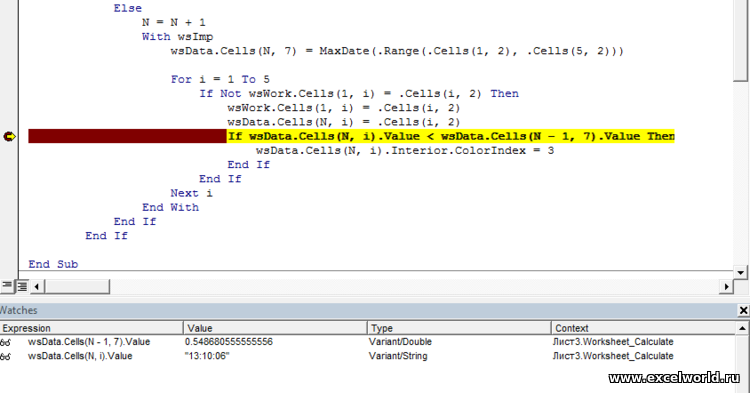

При обращении Cells(i,j) к ячейкам одного листа в одном операторе сравнения VBA воспринимает данные в одном случае как double в другом как string, хотя ячейки уже отформатированы как время.
В результате сравнение проходит некорректно. В чем причина? Неужели при каждом обращении к Cells(i,j) нужно использовать явное преобразование типов. Ведь это сильно утяжеляет код, замедляет исполнение.

Если в ячейке текст, то не важно какой формат данных Вы поставили

Привет!
Надеюсь не сильно замедлит.
Замените
If wsData.Cells(N, i).Value < wsData.Cells(N - 1, 7).Value Then
на
If wsData_Cells_Less(wsData, N, i) Then
Добавьте в код
Function wsData_Cells_Less( _
        ws As Worksheet, _
        N As Long, _
        i As Long) _
        As Boolean
' Тестом НЕ покрыто
    Dim v1 As Variant, v2 As Variant
    With ws
        v1 = .Cells(N, i).Value
        v2 = .Cells(N - 1, 7).Value
    If CDate(v1) < CDate(v2) Then
        wsData_Cells_Less = True
End Function
